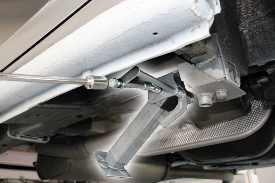

Vilka stödben ska man köpa finns flera sorter/funktioner
vilken längd/höjd
max vikt på stödben
monteras den över/under rambalken så att markfrigången blir mindre
måste man borra nya hål
kan man lyfta bilen med orginaldomkraften när dessa är monterade
eller kan man använda stödbenen.
låsningen av stödben uppfällt läge
denna verkar bra då man får ut anslutning för veven en bit enligt bilden

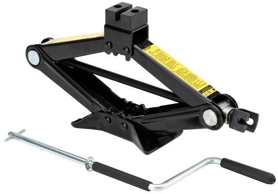

Jag har Biltemas Saxdomkraft på ena sidan och Biels egen på andra sidan och det fungerar bra .. har T67

Jag har AL-KO stödben runt om, elektriska bak, handvevade fram.
Det finns inte på kartan att man skulle kunna lyfta husbilen, ifall du menar hjulen i luften.
Montering i rambalk gäller, och inkräktar något på frigången.
De elektriska bak tar 500kg/st, det räcker rätt långt men inte till helt lyft.
Vill du ha den funktionen är det nog bara hydrauliska stödben som gäller, (vill ha) :wink:

Undrar om Biltemas Saxdomkraft måste man ändra något upptill
den delen som går mot karossen så den stå stadigt
som sacce tipsa om ,såg ut att vara 1 ton modellen
Saxdomkraft, mekanisk - Saxdomkraft, mekanisk - Biltema
hur långt in ska man lyfta ,
hur bra funkar lyfthöjden behöver man klossar till
har inte tagit hem bilen än så
jag ser inte var man ska lyfta ,måste man krypa under ,
ser inte ut som man ska lyfta så långt in enligt denna

annars verkar Biltemas Saxdomkraft vara ett bra alternativ prismässigt ,
