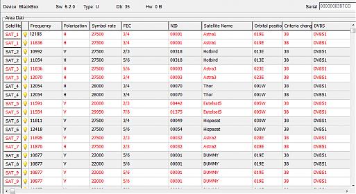

Sv: Teleco flat sat till Thor
Har idag haft en meckdag med husbilen o passade på att uppdatera parabolen.
Får ingen signal men det kan vara nåt träd som skymmer,
Ser detta rätt ut? tycker det känns fel med listan??
    3,1 MB · Visningar: 76
Nej, det där ser inte rätt ut...
Canal digital ligger på Thor, inte Astra...
Du behöver lägga in uppgifterna för Thor på någon av de befintliga raderna. Har tyvärr inte uppgifterna men det ska vara 1.0w(eller 0.8w möjligtvis) om jag minns rätt... Vilka uppgifter som behövs för mottagaren minns jag inte men här finns alla uppgifter du behöver:
Thor: Thor 5 (0.8°W) - All transmissions - frequencies - KingOfSat
Hotbird (2:a raden i din mottagare): Hot Bird 13B / Hot Bird 13C / Hot Bird 13D (13°E) - All transmissions - frequencies - KingOfSat
Lycka te!

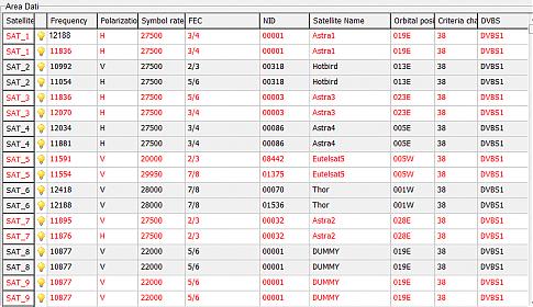

Efter att ha hållit på i några timmar med en Flatsat så har jag några frågor.
På listan som jag läste ut är inte sattelitnamnen samma som på kontrollen?
Kan leva med det då någon annan kanske ändrat innan.
Nu ser listan så här:
Har då tagit data från denna lista med Thor:
Den enda satellit som hittas är Asta på position 1. Visserligen blåsigt idag men men..
Visst är väl listan uppifrån och ned och inge annat krångel.
Tacksam för tips eller om någon ser något fel.
Jag tycker uppgifterna för Thor ser konstig ut, Hotbird tycker jag dock ser korrekt ut så den borde du får signal på..
Men prova med följande för Thor raderna (SAT4 raderna):
11247 | V | 24500 | 7/8 | 00070 | Thor | 001W | 38 | DVBS1
11357 | H | 24500 | 7/8 | 00070 | Thor | 001W | 38 | DVBS1
Hoppas du får till det, det var nästan ett år sedan jag fixade min och minns inte vad jag la in för uppgifter. Får du inte till det får jag leta fram datorn och koppla in...
