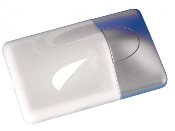

Både i garaget och i skåpet under ena sängen har vi denna typ av vägglampa:
Jag har försökt öppna denna efter konstens alla regler men misslyckats.
På en tysk sida läste jag att det vita "lampglaset" kan dras av nedåt från den fasta silverdelen med strömbrytare. Enligt sidan spärras "glaset" av en klack i övre delen och om men lossar det försiktig är det bara att skjuta ner "glaset".
Jag har varken hittat nån klack eller lyckats rubba "glaset". Av bilden ser man att det finns en vit ram under "glaset". Har tagit i rätt rejält, men är rädd för att jag bryter sönder något.
Om någon av Er läsare lyckats med att öppna denna lampa är jag mycket tacksam om även jag kan få ta del av hur Ni gått till väga.
Tack på förhand!
//Kjell

Jag har öppnad en sån där,,om jag inte minns fel så tryckte jag på den vita delen ner enl, bild och drog det enl, bild samtidigt,

Jo den skall skjutas "framåt" för det är en liten hake just vid knappen och dom är lite besvärliga , en del har vanlig G4 och en del har Ba15s lampor i sig .

Har likadana på vår bil
Se bild var låsklacken sitter jag tog ner dom med en hobbykniv för lättare service
Tryck in lampglaset och tryck det uppåt

Tusen tack, alla Ni för svaren! Uppenbarligen sitter inte låsklacken vid knappen på den lampa jag försökt öppna utan sannolikt likadant som på Anytec:s bild d.v.s. på motsatt sida. Men jag antar att lampan högst troligt finns i två olika låsklacksvarianter. I den tyska artikel jag refererade till hade en läsare som använt sig av rådet om att lossa klacken vid knappen lyckats med att öppna en av tre lampor. De två övriga satt som berget. Därav mitt antagande ovan.

Har haft problem med att ta lös glaset, men nu har jag fått svaret.

Tack för tipsen, jag bytte direkt, där satt G4 halogen på 10W, nu drygt en, möjligen två. Perfekt
