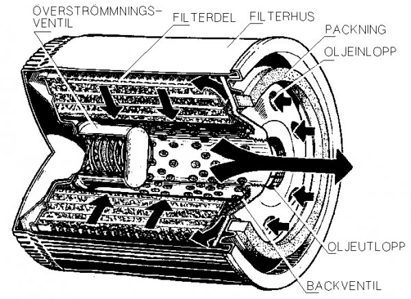

Det som också är viktigt är att det sitter en överströmningsventil i filtret som skall öppna om filtret blir igensatt så motorn får smörjning. Visserligen av orenad oja men bättre det än ingen olja alls.
Öppnar ventilen vid för lågt tryck får motorn orenad olja. Öppnar den vid för högt tryck riskerar man att motorn skär om filtret blir igensatt.
Själv använder jag alltid originalfilter även om de är dyrare än "pirater".
Visa bilaga 85270
Tack för ditt tillägg! Jag borde kanske nämnt detta. Kollade på nätet när överströmningsventilen dök upp för första gången i oljefilter, hittade en artikel från 1940 i Teknisk tidskrift. 20 (Teknisk Tidskrift / 1940. Automobil- och motorteknik)

Alla vanliga 4T motorer med oljepump har en tryckreduceringsventil i oljepumpen, det är inte samma sak som överströmningsventilen i filtret.
Oljepumpens ventil reglerar maxtrycket och avbördar direkt i oljetråget. Filtrets överströmningsventil är som tidigare inlägg sagt en "by-pass" förbi filtret när det är tilltäppt och motorn får då ej filtrerad olja.
