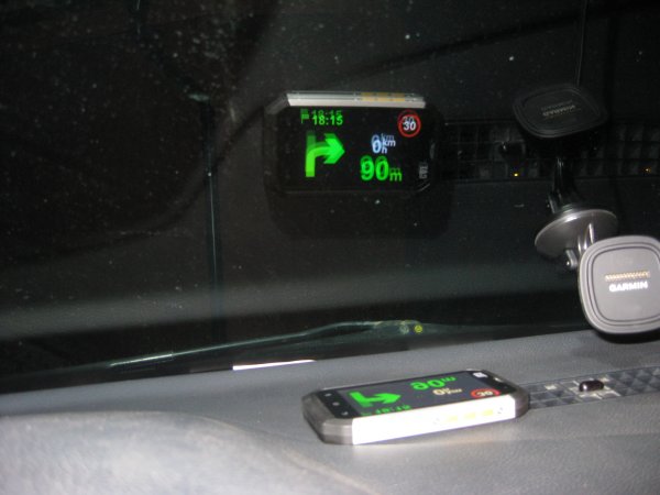

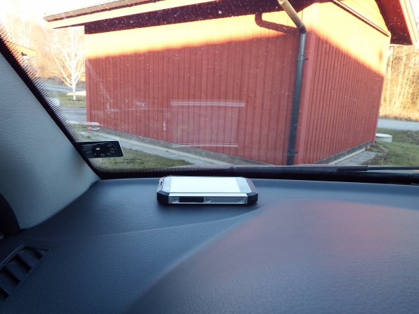

Jag har inte lärt mig så mycket om sygic ännu men jag lyckades få igång heads up och jag har testat det lite nu.
Det heads up gör är att helt enkelt ändrar bilden på telefonens skärm, vänder den upp o ner och gör den spegelvänd.
Krångligare än så har de inte gjort det och min test i dagsljus visar vad jag trodde, fungerar inte bra.
Min test i mörker visar att det fungerar men tyvärr blir det två reflektioner i framrutan, de gröna pilarna reflekteras både på in och utsidan av rutan. Men vad får man för 38Kr tänker jag, hade jag betalat tusenlappar för det här så hade jag varit lite besviken. Nu ser jag det som en kul grej som man kan ha användning för.
Det är bara att fråga på om det inte funkar, jag är långt ifrån expert på både sygic eller smartphone men jag svarar på det jag vet. :)

Jag har fått intrycket av att garmin hud är en betydligt mer utvecklad grej och på de bilder jag ser av den med en bildsökning på google så verkar det som den har ett eget glas som kan användas som spegel.
Sygics metod är att spegelvända bilden av det som visas på skärmen och låta bilrutan reflektera skärmen är nog inte det mest optimala, men 40Kr är det värt även om det bara fungerar vid mörkerkörning.

Det är speciella vindrutor till Head-Up-Displayer. Väldigt noga med monteringen vid byte av vindruta. Minsta lilla fel och det blir suddigt. Jag tror tyvärr att det aldrig går att få en bra bild, i synnerhet inte under dagsljus i en vanlig ruta. Hälsningar Göran Hellman
