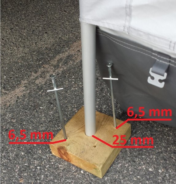

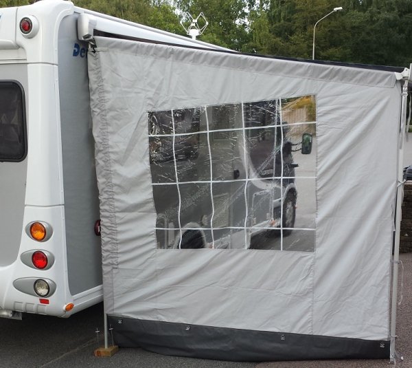

Det är ju fler än jag som köpt ett enkelt sidovindskydd på någon mässa. Stängerna några cm förkorta och inga egentliga fästanordningar. Jag borrade två 6,5 mm hål och sågade till en träkloss.
Det billiga sidovindskyddet, kan sitta på höger och vänster sida.
Träkloss av valfri höjd med en 25 mm försänkning, två 6,5 mm hål till markspik.

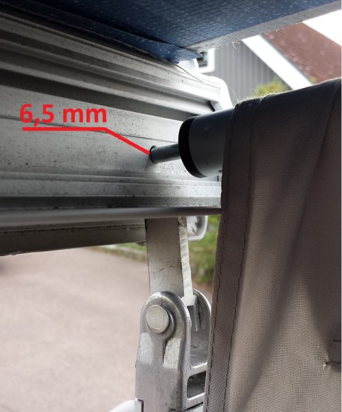

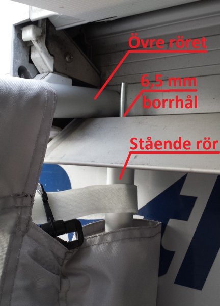

6,5 mm hål i markiskasettens undersida. Lagom för att hålla överliggaren på plats.

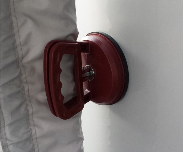

Ev en stötta mitt på stolpen. Här en klinkershållare (sugpropp) från Bauhus.
Slutligen ett 6,5 mm hål i frambommen på markisen.
