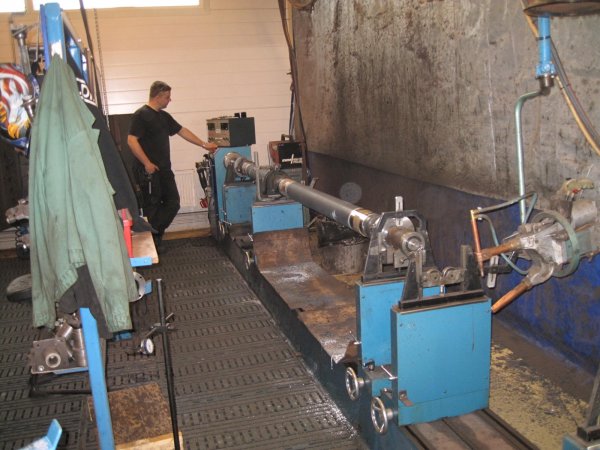

Nu är vibrationerna åtgärdade. Oskar på Kardanaxel service demonterade hela kardanaxeln och sambalanserade främre och bakre delen. Balanseringen sker vid axelvarvtal på 1000 rpm och slutkontroll på 1500 rpm. Eftersom vi åker på farthållaren och 1600 rpm, gjordes slutkontrollen på detta varvtal. Vilken känsla när vi kom ut på motorvägen och alla vibrationerna var borta och inte nog med det, bilen var tystare än innan. Förmodligen var axeln nu i bättre balans, än när den var ny.
Kan bara rekommendera Er som har högt ljud från motor - drivlina, gör en balansering. Kommer att förbättra Er åkkomforten.
