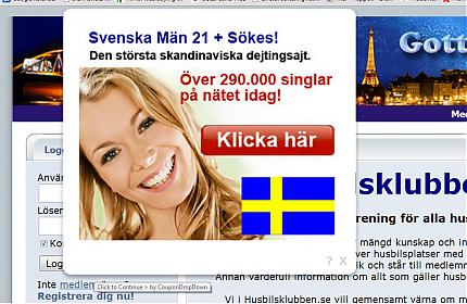

Är det så här det ser ut Runar?
Här har jag ställt muspekaren på "Inte medlem ännu" på fruns dator och då uppenbarar sig denna bild. Dagens problem att lösa för mig! :)

EXAKT SÅ Sjöberg, vad är det för något, vad heter den?

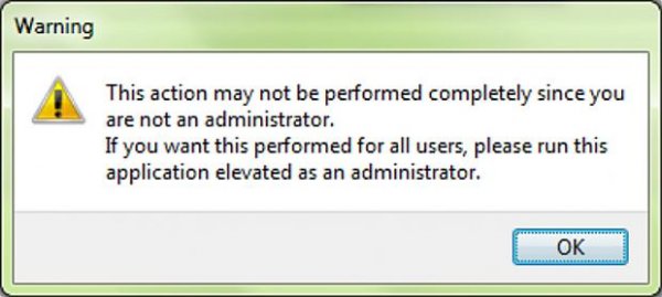

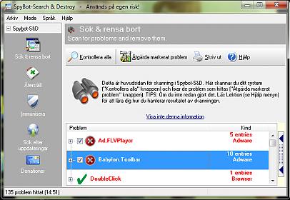

Tog ett par bilder och hoppas på att någon förstår vad jag inte förstår. :)
mvh jocke

Lite problem för mig med att få bort det.
Malware hittade ett fel som jag tog bort men det hjälpte inte.
Essentials hittade inget.
Spybot hittar en hel hög med fel och babylon är med i listan, tyvärr så lyckas jag inte ta bort felen som spybot hittat.
Det verkar som spybot inte fattar att jag är inloggad som administratör och vägrar ta bort alla fel, ca 20 fel tog det bort men det är väldigt många kvar.

Ibland får man använda flera olika program för att få bort allt...
Jag tror att du behöver starta datorn i felsäkert läge för att kunna ta bort resten. Skräpprogrammet kör och ser till att bita sig fast, men i felsäkert läge så får det inte chans att starta.
Om du startar om datorn och trycker F8 under uppstart (innan Windows loggan) så får du möjlighet att starta i felsäkert läge. Det kan vara väldigt kort stund man har på sig, så jag brukar trycka F8 flera gånger för att hinna den korta stund där F8 fungerar...

Jag har kommit på hur jag får spybot att göra som jag vill, ca 130 fel hittade det och det var efter att jag testat Superantispyware, som hittade ca 150 fel.
Det ska nog gå bra det här mvh jocke

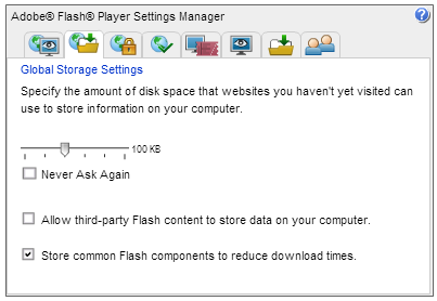

Det verkar som brister i Adobe Flash är orsaken - igen... Men än så länge så används det för mycket för att kunna avinstallera helt.
Flash player inställningar Via denna länk kan du stänga av möjligheten för tredjepartare att installera saker på din dator. Det är dina inställningar du ser när du klickar på länken. Gör så att det ser ut som på denna bild:

Peppar peppar,, gjorde allting i länken till text enhancer removal, kan vara att jag missförstått nåt men jag tror jag gjorde allt som stod där och letade i listan efter namnen på banditerna.
Sen följde jag länken till Flashplayer inställningar, gjorde exakt enligt bilden med tillägget att en bit under bilden finns det en länk som heter Website Storage Settings panel, tryckte på den och där fanns en lista och i den kände jag igen "ZINGA" som står i någon av de oönskade annonserna, adressen med zinga i togs bort.
Annonserna är borta och jag hoppas det fortsätter att hålla sig borta för evigt!
