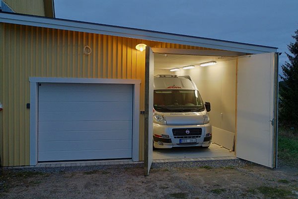

Det är förhållandevis enkelt att bygga även större garageportar av Plannjas väggpanel. Jag har använt EPS 100 som är 10 cm tjock och väger 11,7 kg/m2. Väggpanelen består av 100 mm. cellplast med limmad plåt på båda ytorna. Runt varje portblad har jag fräst ur ett par cm. cellplast och där skruvat fast tryckimpregnerade reglar, lite tjockare i bakkant (35 mm) där gångjärnen är fastskruvade. Varje portblad är 136x300 cm. och väger uppskattningsvis 60 kg. per styck.
Totalkostnad för garageporten blev ca: 3000 Kr.

Blev ju bra garageportar till husbilen, och säkert bra värme-värde också, samt rätt prisläge på allt.
Ser att du har HÖRMAAN Villagargeport med motorstyrning bredvid.
