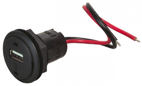

Eftersom mycket behöver laddas eller strömförsörjas via USB så funderar jag på att panelmontera några USB uttag på instrumentbrädan.
Hittar inga lämpliga uttag för panelmontage så jag undrar om någon av er har monterat USB uttag och hur ni gjort.
Känner inte för att montera en massa cigguttag för att få USB uttag.

Jag tänkte på denna: USB chassiadapter > USB-kontakter | Kjell.com
Den är vändbar för USB A eller B. Nackdelen är att du använder en USB-kabel för anslutning på baksidan. Bengt-Åke Linders är nog bättre om det bara gäller ren strömförsörjning. Möjligen kan det vara problem med den i tjocka paneler. Kjells skruvas fast med två skruvar och kan sitta i hur tjockt material som helst.

Det var väldig svårt att få tag på dem men jag hittade de på Husvagns Svensson i Göteborg. Jag ringde dit och beställde och de postade dem till mig.

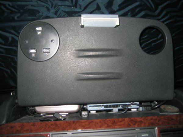

Jag monterade tre USB-vinkeladaptrar i ett täcklock för en vanlig kopplingsdosa enligt bilden (Ford).
Använder dom för USB-3G modem, USB-nätverkskort till router och dator och ett för enbart laddning.
Under locket 12V-förgreningsuttag 1 till 4 och router. Uttagen för drift av router, Garmin, GPS-puck och USB-laddningen.
