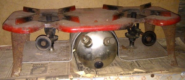

Hej, i vår stuga i Fåsås har vi hittat det här lilla köket.
Men vad drivs den av? Hur fungerar den?
Någon som har en aning? Man kan se att det står Primus på den, men sen då... :confused: :) :confused:
Om någon har en aning, snälla hjälp oss!

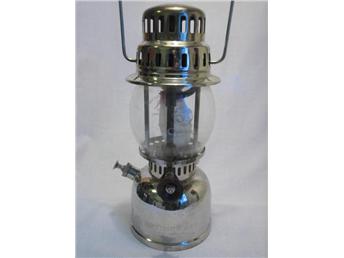

Vet någon någonting om även detta? Det kallas tydligen för stormlyckta, på bilden en Primus.
Finns det någon i HBK som har en som bara ligger och skräpar mån tro, Lasse skulle tycka det vore trevligt med en sån där. Själv vet jag knappt vad det är för något, men kanske kan någon berätta för mig?
Hoppas någon vet något om dessa två äldre saker.

Sv: Kan någon hjälpa? Fotogenkök/Spritkök
Det ser ut som ett gammalt fotogenkök, det är nog minst 20 år sedan jag såg något liknande. Om jag minns rätt fungerar det så att man fyller fotogen i tanken. Sedan pumpar man upp ett visst tryck i den. Förvärmning med sprit i ett fast monterat litet fat under varje brännare. Sedan går det att vrida på fotogen försiktigt och vips fungerar brännaren på fotogen.
Om du har en liten pumpanordning på, kan det vara så att du ska fylla på med fotogen och sedan pumpa tryck i själva tanken för att få det att fungera, efter tändning.
Har för min att mina morföräldrar hade liknande som reserv (om det skulle blir elavbrott) när jag var barn.
//Tommy
Om du har en liten pumpanordning på, kan det vara så att du ska fylla på med T-sprit (T-röd) eller fotogen och sedan pumpa tryck i själva tanken för att få det att fungera, efter tändning.
//Tommy
INTE T-röd, då kan det gå illa. Fotogen skall det vara i tanken.
//W
hej elda den inte med rödsprit. Den ska fyllas med fotogen och pumpas upp så att det blir tryck i behållaren, rödasprit ska hällas i den lilla ringen under brännaren ,den ska tändas och värma upp brännaren ,när rödspriten har brunnit upp ska man öppna ventilen
som sitter på brännaren då kommer det ut fotogen som har förgasat, och brinner under kaffepannan. Samma princip på stormlycktan men där sker förbränningen i en strumpa som sitter uppe i lampglaset lycka till
Har faktiskt ett par liknande sådana stormlyktor liggandes (i orginalförpackning dessutom!)
Någonstans i vår källare...
Våra heter Optimus från Upplands Väsby.
Inte jättegamla men köpta någon gång på 90-talet
Om du/ni inte får tag i på närmare håll och är intresserade finns de i Småland några mil innan Växjö.
Vill ni veta mer hör av er!
Hälsningar Anders och Ingrid
Hej Emma o Lasse
Hoppas ni får igång ert kök, tillvägagånssättet är rätt beskrivet! Ge inte upp för när det väl brinner så kommer ni att ha det mysigaste kök som finns.
Jag åkte som liten grabb runt med mina föräldrar i en VW Bubbla, ryggåstält och ett liknande kök. Jag mins dofterna och ljudet från brännarna än, då var det camping på hög nivå.
Kommer jag till era trakter så svänger jag in så ni får koka kaffe till mig på köket...!
Ha det gott o lycka till Torbjörn
Nytillverkade stormlyktor av märket Coleman brukar finnas i välsorterade friluftsbutiker. De går på 95 oktanig blyfri bensin.
Jag har själv en sådan.
//W
Forskjellen på de kök og stormlykter som går på fotogen/lampeolje og de som går på bensin er størrelsen på dysen i forgassingen. Store produsenter av dette i dag er fortsatt de to Svenske Primus og Optimus sammen med Australske Coleman. Den gamle Petromax stormlykten (tror det var Otimus) er fortsatt en av de bedre når en skal ha mye lys. Glødenettet i disse stormlyktene kan være et lite problem, feil trykk på lykten og nettet ryker. Klarer en å holde bra trykk på tanken til den er tom kan ett nett holde flere tanker - blir det soting brenner nettet opp.
Mina föräldrar hade ett liknande fotogenkök, i sommarstugan, inköpt 1947.
Under hela 60-talet använde jag det på västkusten under mina semestrar för att koka hummer och krabbor som jag fångade för hand under min dykningar, det blev nästan hummer varje dag. Senare blev det tyvärr förbjudet att "plocka" dessa delikatesser i samband med dykning.
När vi började campa med vår VW-buss på 80-talet använde vi samma fotogenkök under 20 års tid. Det behövdes inget utrymme för gasolflaska och det var lätt att få tag i fotogen/lampolja/lacknafta/white spirit eller annan likvärdig vätska att elda köket med, mycket praktiskt. Det gav dessutom hetare låga än gasolköken så det gick snabbt att koka upp vatten.
Emma, det ser ut som det saknas två viktiga delar (2180 och 2183, se länken) på ditt kök, nämligen delarna för brännaren med alla småhålen där den förångade vätskan skall fördelas. Finns inte delarna så kommer det att uppstå en kraftig låga rakt upp mot taket.
Se bifogad länk: http://home.swipnet.se/jlp/ohoj/bilder/reservdelar.jpg
Hej Emma!
Så vitt jag kan se så är ditt kök försett med dessa detaljer.
Köp rödsprit och häll detta i den lilla skålen under brännaren, skålen skall vara full. Tänd rödspriten och vänta tills allt har brunnit ut. Pumpa upp tryck i fotogen behållaren, öppna försiktigt vredet och tänd med en tändsticka eller braständare.
Lycka till
Bosse
Sorry Emma
Jag hade för bråttom när jag såg köket som Gunnar lagt in. På din bild saknas mycket riktigt det som Gunnar påpekat. Jag borde ha begripit att Gunnar inte skulle missat en så klar sak.
Jag ber om ursäkt Gunnar! Nästa gång skall jag kolla mer noggrant innan jag svarar.
Hälsningar
Bosse
Som ägare och brukare till både fotogen- och bensin-kök samt < glödstrumpslampor >
vill jag tillföra en mycket viktig synpunkt:
Det är när spritlågan nästan är utbrunnen man öppnar kranen till köket så att den
döende spritlågan kan tända fotogen-, eller bensin-, gaserna.
Att tända gasmolnet med tändsticka resulterar minst i förbränt huvud i eldklotet! :(
Lycka till!
Hej Emma
Tommy har rätt.
Du pumpar upp trycket i tanken ,med pumpen som sitter till höger.
När trycket minskar får du pumpa upp det igen annars slocknar brännaren.
Mina färäldrar hade "strump lampor" i sommarstugan på 50 talet.
/Vidhem
Hej Emma!
Ditt kök verkar vara ett primus 523 kök, och som andra skrivit fattas det inner och ytter huvar till brännaren, dessa är lösa och ligger bara över munstycket. om man välter köket så ramlar dessa delar av, sök om du hittar dom i närheten av där du fann köket. på fogas hemsida skall du gå på fotogenapparater / sprängskisser / Primus / 523.
Hej Gunnar, tack för hjälpen, men vad trist att dessa delar saknas. Vet du var man kan få tag på dessa? Eller vet någon annan det i denna underbara klubb?
Det skulle vara så skoj om vi fick fart på det gamla köket. :)
Ha det!
Försök i en butik som säljer båtillbehör. Denna typ av kök används fortfarande i fritidsbåtar
//W
