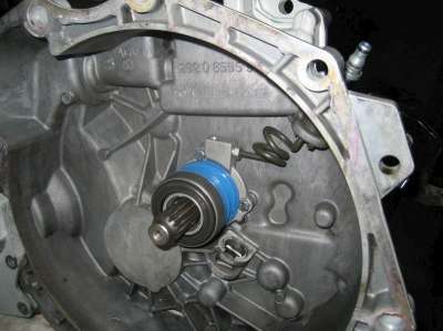

Nu har jag svar på vad felet var.
Det var Urtrampningslagret som läckte "Bromsvätska"
Det blev en rätt så dyr historia då det blev byte av hela Kopplingen inkl hjälpcylinder/urtrampningslager.
Se bild.

Vad menar du när du skriver att urtrampningslagret läckte bromsvätska,är det inte en vanlig kopplingscylinder.
Eller är det så att urtrampningslagret är kopplingscylindern.
Bra att veta ifall det händer mig eller andra som har Renault Master.
Hittar ingen skiss där man kan se hur det ser ut.

Sv: Kopplingen på en Renault 3,0 -06
Hej Peder.
Tråkigt det där med kopplingen,men det är sånt som händer.
Arne.
Hej Arne, finns naturligtvis lite olika utförande, men här har du idén. Slavcylindern sitter "runt" ingående axeln i v.lådan bakom urtrampningslagret. Funkar nog jättebra men när den börjar läcka så ökar rep. tiden från en halvtimme till bortplockning av v.låda och många gånger byte av koppling för den har blivit förstörd av broms/kopplingsvätskan.
M.v.h. JANKRO.
