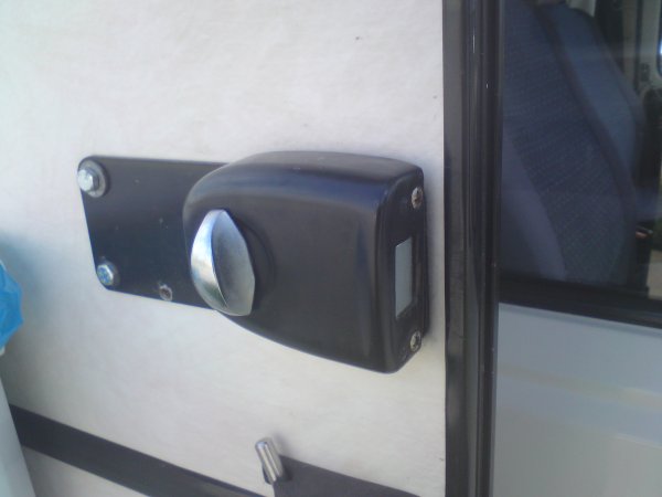

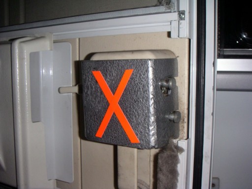

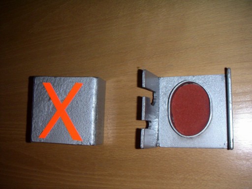

Den som ägde bilen före oss monterade sjutillhållarlås funkar kanon men jag ska nog kopiera schmids låsning från insidan hel smart.
/ Stefan
    20 KB · Visningar: 38
    32 KB · Visningar: 40
    28 KB · Visningar: 44
Sv: Säkring av bodelsdörren!
Smart före detta ägare. Suverän snygg låsning från utsidan. Ingen normal småganstern tar sig in
denna vägen.
Tänkte inte på det man kanske skulle göra en plugg :confused:
tack för tipset / Stefan

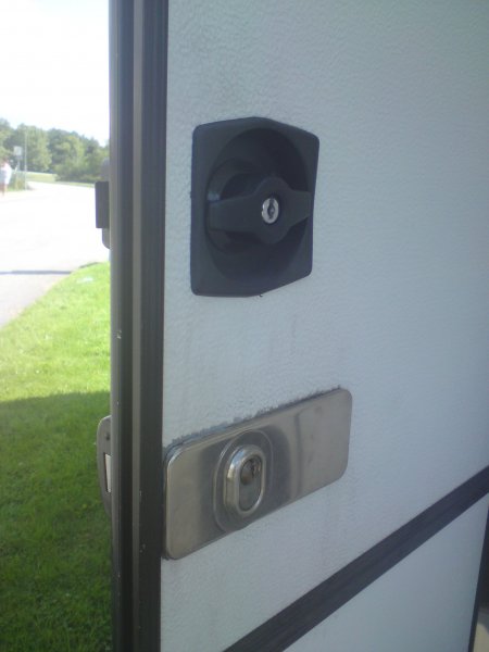

Ingen av ovanstående inovationer passar tyvärr min dörr. Så jag löste det på detta sättet:
    23,2 KB · Visningar: 2.712
    27,2 KB · Visningar: 2.713
    32,4 KB · Visningar: 2.715
