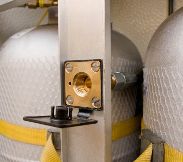

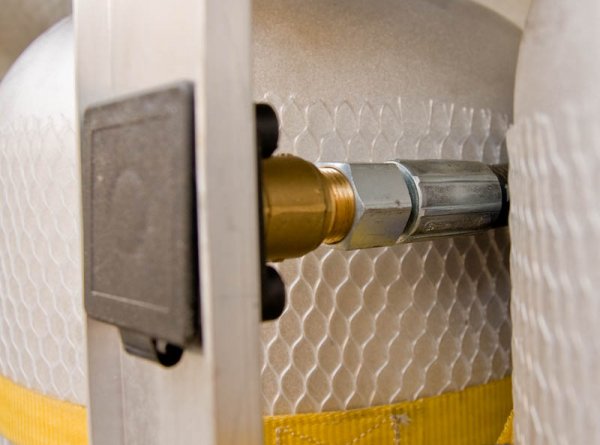

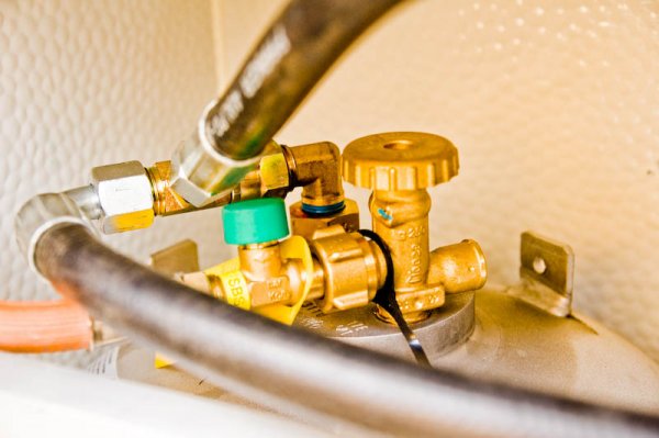

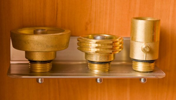

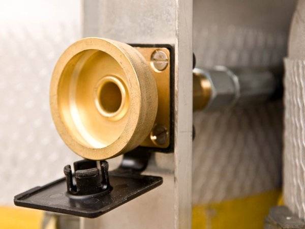

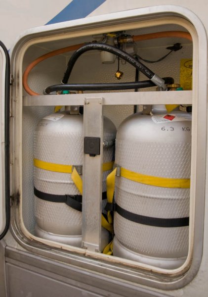

Här kommer de utlovade bilderna på min installation.
De tre adaptrarna för olika länder. Hållaren är hemmagjord och placerad i garaget.
Påfyllningsventilen med påmonterad adapter för bland annat Sverige.
Observera att placeringen av påfyllningsventilen är tillfällig och skall monteras bakom en lucka under gasolkofferten. Saknar dock en vinkelkoppling och en lucka så det får bli ett vårarbete.
Sv: Gasol Tyskland
Du har 6,3 kg flaskor. Ryms det 11 kg flaskor i utrymmet. Enl uppgift betalade du 450€ för allt, men det räcker väl inte om man köper 11 kg:s flaskor
