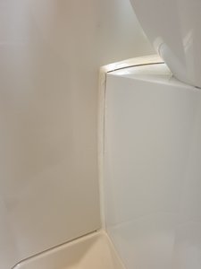

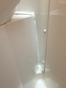

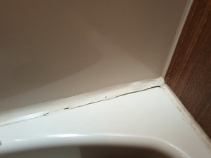

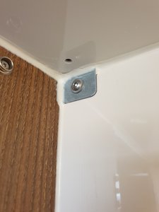

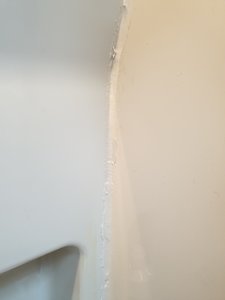

Skrivit i en annan tråd om problemet med silikonskarvarna på toaletten.
Efterlyser om någon annan, med en Westfalia Amundsen, skulle kunna fota hur era skarvar i hörn och runt toalettstolen ser ut.
Misstänker att de försökt reparera min av någon orsak. Dock nekar firman. Ser ej fabriksmässigt ut i utförandet. Har en Westfalia Amundsen 600e, årsm 2018. Har garanti kvar och det tar på sig att åtgärda, kruxet är att inköpet är gjort i Tyskland och jag har 270 mil dit. Vill ju inte åka ner dit med risk för dåligt jobb.
Bifogar bilder.
    540,6 KB · Visningar: 250
    569,6 KB · Visningar: 246
    1,9 MB · Visningar: 248
    506,2 KB · Visningar: 241
    818,4 KB · Visningar: 246

10 år? Min är ett år. 1800 mil. Har fått bilder från annan amundsenägare och det är betydande skillnad i utförande.
