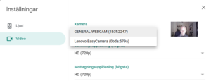

Om du använder Google Meet för videomöte så finns det en inställning där du väljer vilken mikrofon och vilken kamera du vill använda.
Klicka på de tre unkterna.
Klicka på Inställningar
Här väljer du inställningar för Ljud resp Video
Använder du något annat program finns säkert motsvarande möjlighet till inställning.

Precis, oavsett om man kör Teams, Skype, Zoom eller annat mötesprogram så kan man i programmet välja ”internal camera” eller ”Trust”. Kolla inställningarna i programmet.
