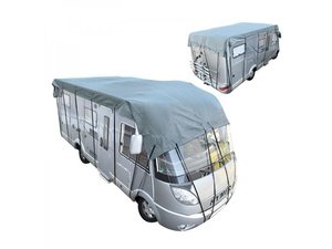

Om man är helt säker på att bilen är tät kan man absolut låta den stå ute.
Om bilen har några år på nacken kan det läcka både här och där och som kanske inte syns direkt. Lite frostsprängning på det sen så kan det bli ganska tråkigt.
Är man det minsta osäker så rekommenderar jag att sätta på minst en mössa som går ner lite på sidorna. Kostar en tusenlapp eller två och är inte speciellt knöliga att få på.
Vi har en bil årsmodell -05 som har haft ett par mindre läckor och skador som jag åtgärdat. Är ganska säker på att allt är tätt men en mössa åker på i vinter ändå.
Låter intressant med ”mössa”. Har själv använt helt överdrag men tycker det är lite bökigt. Vad är det för ”mössa”?
Den här varianten har jag köpt och kommer att använda i vinter. Inte absolut helt vattentätt men med ett par mindre plastbackar i mitten på taket blir det fall så regn och smältvatten rinner av. Valde denna enklare modell just för att dom stora överdragen är lite pyssliga. Vill man ta en tur så är det hanterbart.
1.125:- för en som är 7 meter.
Visa bilaga 197390
Tackar för tipset. Har precis skickat efter en sådan. Vad menar du med små platsbackar? så vattnet rinner av.

För att få lite fall på taket så det inte blir pölar med vatten ståendes kan man ju lägga något på taket innan man drar över skyddet. På köpet får man även en liten luftspalt under . Överdraget är ju diffusionsöppet så om vatten blir ståendes i pölar så kommer det troligen igenom förr eller senare.
Själv har jag några vanliga små förvaringsbackar i plast liggandes jag tänkte ställa upp längs mitten men det går ju säkert bra med vad som helst egentligen.
