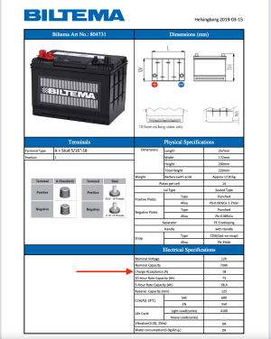

Jag har köpt ett fritidsbatteri av SMF-typ på Biltema, Fritidsbatteri Marin, 12 V, 73 Ah.
Batteriet ska användas till en elmotor som är till en liten gummibåt som vi har med oss i husbilen. Jag har tidigare använt ett gammalt batteri som är kass som inte tar emot laddning längre så köpte ett nytt.
Samtidigt så sa säljaren på Biltema att man kan använda en kraftigare laddare än den CTEK-laddaren jag har som laddar med 5A (det tog ett dygn att ladda batteriet till hälften). Så jag köpte den laddaren som ger 15A: Batteriladdare 12/24 V, 15 A

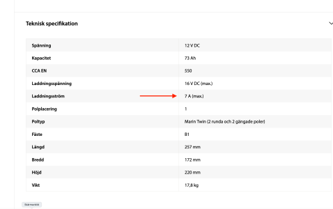

Men, när jag nu ska ladda det så blir jag mycket konfunderad. Dels så finns det ingen info om hur man laddar SMF-batterier, alltså vilken inställning man gör på laddaren? Ska det vara STD (standard) max 14,4 V?
När jag läser vidare på infon så står det att detta batteri inte får laddas med högre än 7A? Men om man klickar på länken till ett datablad för detta batteri så verkar det som att max "charge acceptance" är 18A.
Vad är det som gäller?
Kommer den här laddaren att funka eller måste jag byta den till en annan laddare eller helt enkelt använda min Ctek på 5A?
Tacksam för svar!

Använd du din 15A laddare inställd på vanligt STD bly 14,4V. Det finns en tumregel på 10% av Ah som laddare men det är inget problem att gå högre. Batteriet kommer att själv begränsa strömmen när det börjar blir fullt.

Tusen tack för snabbt svar, men vad menas med de olika uppgifterna? Betyder de olika eller kan de ha skrivit fel?

Vad Biltema skriver i sina datablad får man alltid ta med en nypa salt för det är inte några tekniker som skriver dem.
Som du ser specar de laddaren från 45-300Ah så det är mer bulkladdtiden som påverkas.
