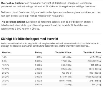

Det behövs inte mycket överlast på en husbil för att man inte ska få fortsätta färden. Jag såg när de hade en viktkontroll för husbilar på E-6 och det var minst ett tiotal husbilar som var körda åt sidan och inte fick fortsätta.
En husbil som är klassad för 4850 kg och som vägs ner till 3500 kg har troligtvis näst intill obefintlig lastvikt kvar och eftersom överlast räknas i procent av lastvikten så behövs det inte många kilon innan det blir åtal och körkortsindragning så tveka inte på att uppgradera till C1

Polisen hindrar fortsatt färd vid överlast på 10% eller mer. Under 10% kan de släppa iväg en med en bot i väskan, om det är en kortare sträcka.
Har sett 2 siffror på när körkortet kan ryka, i flera artiklar står den 30% men i en intervju med en polis stod det 20%.

Har man lastat 700 kg (20%) i överlast på en 3,5 tons bil, kan jag tycka att körkortet bör sitta löst.

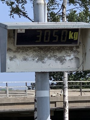

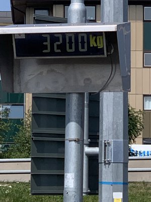

Den väger 3050 helt tom, 3200 när grundutrustningen är med, bl.a. utemöbler, kabel och sängkläder.
Vägde 3550 när den var helt fullasta, men med halv tank så klarar jag mig nog.
Lättare att sälja en 3,5-tonnare?
