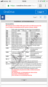

Har för någon månad bytt husbil. Den nya har ett Vikinglarm, men "vägrar" ge ljudkvittens då man slår på/av larmet. Sirenen skall vara kopplad till port 1 (-12v) och port2 (+12v) enligt användarmanualen, om jag har förstått det hela korrekt..Funkar inte. Annars så får jag larm till mobilen (tysta larm). Demonterade sirenen för att testa den, genom att direktansluta den på batteriet...Jodå den funkade. Tar gärna mot råd hur jag kan få detta att fungera (råd som byt larm etc..söker jag inte)
Har även gjort en fabrikreset..Grr
21#1 aktivera sirenkvittens vid bortatillkoppling, 22#,1 aktivera sirenkvittens vid hemmatillkoppling och 23#1aktivera sirenkvittens vid frånkoppling är kanske det du tänker på..eller ?
Hej.
Skicka följande till larmets mobilnummer:
123456#21#1#
Inställningen aktiverar sirenkvittens vid på larm
23# aktiverar även för av larm
Förutsatt det är standardkoden som används :)
Hälsningar
Patrik
    612,2 KB · Visningar: 66
Hej igen.
Då är det mycket möjligt att sirenporten är skadad eller i sönder. Fungerar sirenen när om larmet går?
Då är tyvärr ända alternativet att byta ut larmenheten.
