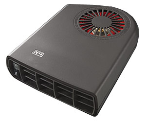

Har ni en värmefläkt eller kupe värmare som står på golvet löst??
För man kanske inte vill köra med gasolvärmen då man står på el på en camping!
Det är ju inte alltid bra att ha en elfläkt stående löst på golvet när man har hund!
Hur gör ni andra???

Har en liten kupevärmare typ bilmodell som står på hyllan till kylskåpet allt mellan stolarna fram för att eliminera ev kallras från hytt. Med stöd från gasolvärmarn då inte bara fläkten klarar å värma bilen jämnt.
ps enda problemet var att hitta en som var tillräckligt tyst

Vi har en elfläkt/värmare, modell vanlig bilkupévärmare står på i bilen under vintern, annars kör vi med elpatron då vi står uppkopplade då det sitter en Alde panna med vattenburen värme i bilen. Om ni har en jycke i bilen så är det som sagt kanske inte så lämpligt att ha en lös kupéfläkt stå på golvet. Det finns kupévärmare med fästkonsoler så att man kan motera värmaren uder ett skåp tex. Gå in på Mekonomen och kolla, dom har hela Defa sortimentet.

Vi resonerade också som så att det kändes fel att stå elansluten och elda gasol...så vi provade en Calix kupefläkt...som bullrade så det inte gick att sova...så vi köpte en "tystgående värmefläkt" art nr 878-06-01 på sidan 78 i husvagn-svenssons katalog. http://np.netpublicator.com/?id=n85029876
Vi är helnöjda, både med tystare fläkt och en mycket hög värmekapacitet. Man får passa sig så det inte blir för varmt!
