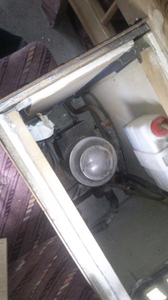

Fick ett sug igår eftermiddag att campa med familjen så vi drog iväg till en mysig bokskog (Biskopstorps naturreservat) förövrigt väl värt ett besök! Ligger nordost om Halmstad.
Försökte starta värmaren innan vi skulle lägga oss men den ville inte!
Pannan är en Primus 2480
Den startar och går tills vattentermostaten bryter och den sen ska återtända, sen vill den inte. Ställer sig i "felläge".
Vad jag har läst mig till kan det vara vattentermostaten eller styrenheten. Någon som vet om man kan motståndsmäta termostaten??
Vilket brukar det vara??
Eller kan det vara något annat??
Den sitter illa till så det tar en stund att riva/montera så därav vill jag gärna ha lite "kött på benen" innan jag sätter igång:)

Dessa pannor är mycket känsliga för spänningsfall så att inte styrboxen får rätt spänning. Kontrollera matarspänningen. Sedan kan du ju som kontroll om du har 230V tillgängligt att kör pannan med batteriladdaren inkopplad och se om den går riktigt då. Om den gör det kan man misstänka spänningsfall/dåligt batteri eller dålig kontakt någonstans i systemet.

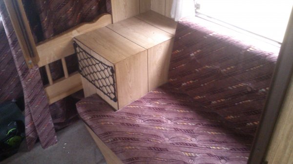

Hej Linus!
Jag tycker du ska vara glad över att pannan inte vill fungera. Att döma av bilderna, är nämligen installationen livsfarlig.
Primus 24XX är en serie värmepannor som har sitt ursprung i en värmepanna avsedd för entreprenadmaskiner. När pannan så småningom (mitten av 1970-talet, vill jag minnas), modifierades för att användas i husvagnar bibehöll man konceptet att pannan ska vara monterad utanför fordonet - alltså i husvagnens gasolkoffert.
För de första pannorna i 24XX-serien släpptes avgaserna ut genom ett hål i koffertlocket, i de senare modellerna sattes ett T-rör ovanpå pannan och avgaserna släpptes ut genom ett runt galler i koffertgaveln.
Vidare arbetar 24XX-pannorna med s.k. mellantryck - alltså 500 mbar - och får absolut inte monteras inne i ett fordon.
Vad jag kan se på dina bilder (har även tittat på bilderna under "Min husbil"), är pannan monterad inne i bostaden. Något avgasutsläpp av "husvagnsmodell" kan jag inte se, och inte heller något insläpp till nischen för förbränningsluft.

Sv: Vi frös inatt! Hur lagar jag våran primus 2480
Det tack för tips och omtanke om våran hälsa!
Har själv funderat i huruvida monteringen är tillräcklig eller inte, men då hela ombyggnationen från husvagn till husbil är mycket proffsigt gjort har jag bedömt att dom nog visste vad dom gjorde.
Utrymmet som värmaren sitter i är gipsad invändigt med lufthål i botten och ett ventilationsgaller längst upp (utanför bilden) som leder ut luften/avgaserna. Locket är också av gips och tätat med tjock tape utifrån.
Köpte husbilen i vintras och har ett använt värmaren vid ett 5-10 tillfällen utan att vi har störts av mycket avgasrök. Har vid något tillfälle känt det när den har startat, men det har försvunnit när den har blivit varm.
Har funderat på att montera ett avgasrör så jag bättre kan leda ut röken.
Någon som har något annat tips eller idé på förbättring??
Kan även lugna läsaren med att jag sedan värmaren senast var i full drift har monterat ett G.A.S-pro gaslarm med två sensorer, så jag tror vi kan sova tryggt:)
