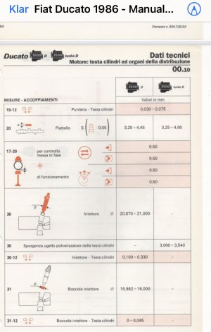

Hej, är det hydrauliska ventillyftare i en Fiat 2.5td 1990,tycker den skramlar rejält.

Enligt en tysk "verkstadshandbok" ska ventilspelet vara 0,30 för insug och 0,20 för avgasventilen, kall motor. Gäller den motor som heter U25/673. 2499cc.

"Verkstadshandboken" gäller Ducato, Citroen C25 och Peugeot J5 1982-1994. och beskriver Bensinmotorerna och Diesel 1,9l samtDiesel 2,5l sug resp 2,5 turbodiesel. Men att det inte finns fler varianter kan jag inte garantera! På de sistnämnda skriver de som sagt 0,30 mm på insug och 0,20mm på avgasventil, kall motor.
