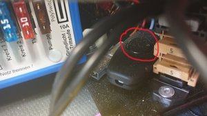

Min dränkbara vattenpump startar inte på med någon av bilens 3 kranar. Utvändig säkring på EBL 251 är hel. Finns det ett relä inne i EBL som styrs av styrströmmen från microbrytarna i kranarna? Har kopplat loss ledningen till en av kranarna och kopplat ihop dessa för att se att det inte var fel på microbrytaren. Någon som har ett tips om ytterligare felsökning. Bilen är en Weinsberg 650 av årsmodell 2013.

Har 13.6 v i styrströmen upp till och efter microbrytaren när en annan vattenutkastre är påslagen. Pumpen fungerar om jag kopplar om den till annan 12 v punkt. men inge ström, i kopplingspunkten på EBL för pumpen. Kvar finnes så vitt jag begriper bara reläet inne i EBL som slår till strömmen till pumpen när det kopplas en anslutning i microbrytaren i vattenkranen. Någon som har tagit isär en EBL och vet om man kan byta reläet. Har elschema på EBL 251 A men jag har en EBL 251 utan A. jag tror att A står för tryckvatten och utan A står för dränkpump.

Kollar man på elschemat ser ut som att du har en strömbrytare som går till en modul i EBL.
Modulen går till pumpens relä.
Samma modul ser ut att kunna styras ( digital in) av en pressostat från en tryckstyrd pump om det finns en sådan.
Båda går till spolen i relät via samma krets, minus.
Ingången från kranarna går till plus i spolen. Block 6 utgång 3,står ingång från kranar.
Relät sluter och strömmen går via säkringen till utgången, plus. Block 6 utgång 9.
Alla utgångar på minus sidan i block 6 matas från samma plint till resp utgång.
Det kan även vara glapp i säkringshållaren, mät i hållaren utan säkring. Sånt har hänt tidigare i säkringshållare.
Det borde även gå att koppla in minus på ingång 10 block 7. Bara för att simulera en tryckstyrd pump. En kran måste då vara öppen.
Det går att montera ett nytt slutande relä med säkring och strömbrytare
utanför EBL. Om det inte går att laga EBL.

Fixade fel själv idag, kopplade om en annan ledning på kopplingsplinten som bara ger ström när någon kran är öppen.
Mätte mig fram till att det var så, så nu fungerar allt. Men fråga inte mig varför det är så, säker nåt lurigt i EBLn men vad gör det när det fungerar.

Kopplade du ihop block 6, 3 och 9 i samma utgång.
Förbi relät.
Eller ingången från eventuell tryckstyrd pump.

Jag tror jag bryggade över från kopplingsplinten för en tryckstyrd pump.
Pratade med Herr Dennis Lang på Schaudt i Tyskland och fick reda på att det är samma EBL och kopplingsschema för dränkpump eller tryckstyrd.
Fick också senaste kopian i ett mail från Tyskland.
