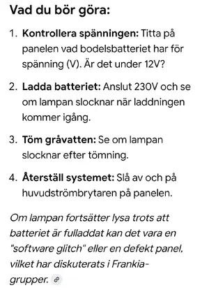

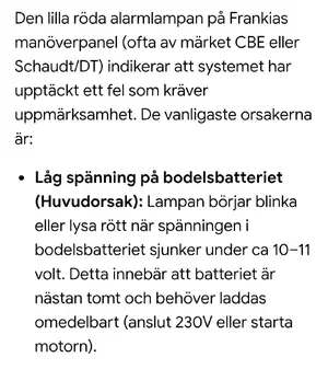

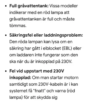

Det nedan är troligen Ai inblandat i.... Men lite intressant som du också nämner är att den kan lysa för trasiga säkringar, som står nere vid punkt tre.

Hej, ja då borde det ju inte vara själva mätresultaten uppe vid panelen som tänder lampan.
Det verkar också lite förvirrat om den skall hjälpa till med att varna för nivåer m.m.
