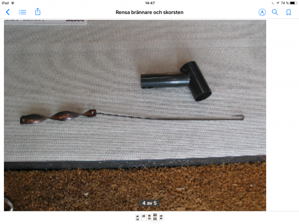

Ett krånglande kylskåp ställer till problem. (Dometic RMD 8555)
Först ingen kyla ,efter en ordentlig sotning gick skåpet ner till 8,8 grader för att under natten gå upp till 12,9 grader
Någon som har något gott råd
Sv: Varmt kylskåp
Ja nu har jag gjort det och gjort rent brännaren just nu är det nere på 10 ge. Får se om det hjälper.
