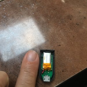

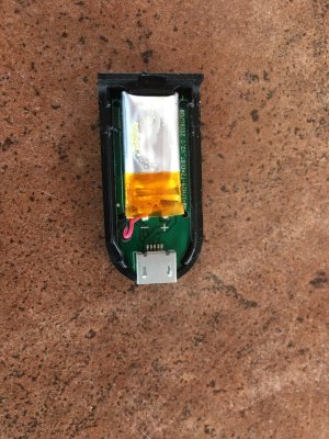

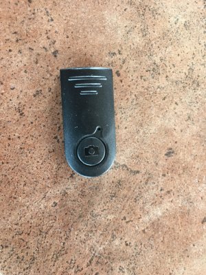

Jag har en selfiepinne med en liten bluetoth fjärrkontroll.
Nu tar inte batteriet laddning längre. Laddas via 5 volt USB
Någon som har en idé om var man kan hitta ett sånt här batteri?D756DD69-6BF1-40A5-B373-05F35AE60F72.jpegDB74020D-AC34-4C64-9E2D-C2217776A85F.jpeg

Det ser ut att vara ett LiPo på 3,7Volt.
Det brukar stå på andra sidan vilken spänning och mAh det är sedan
behöver du mäta hur stort det är.
Kom ihåg att lämna det gamla på återvinningen och inte i en batteriholk på affären.

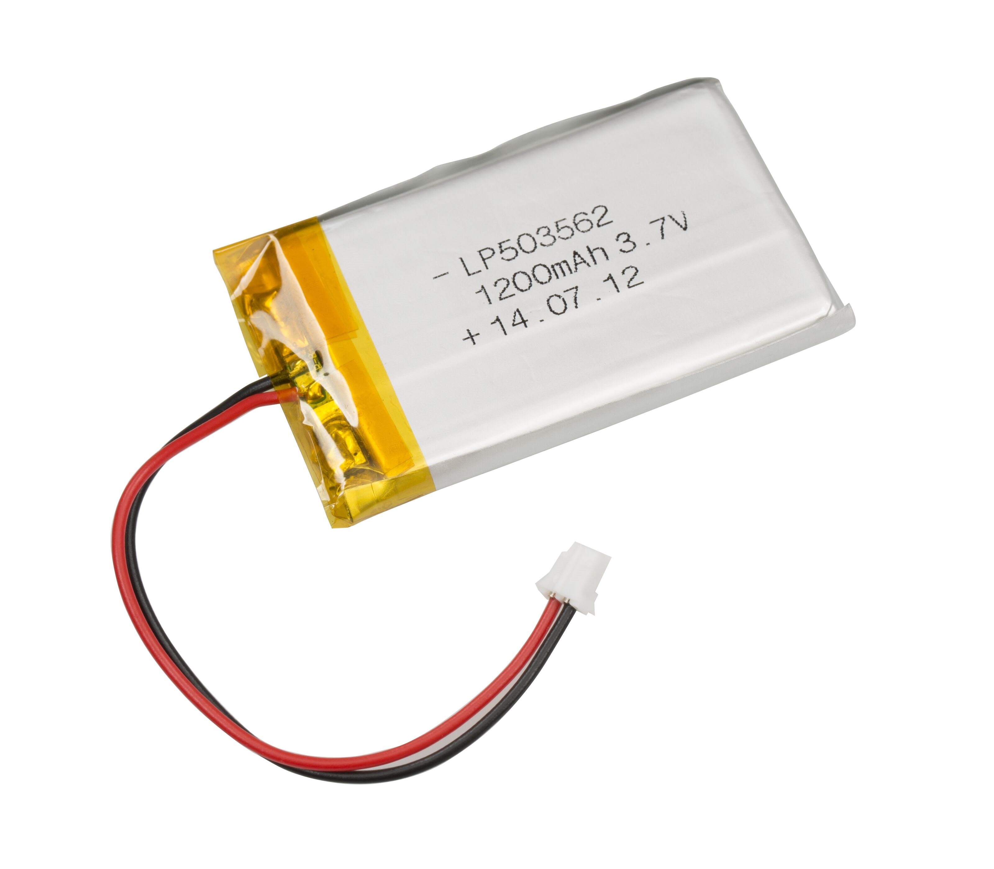

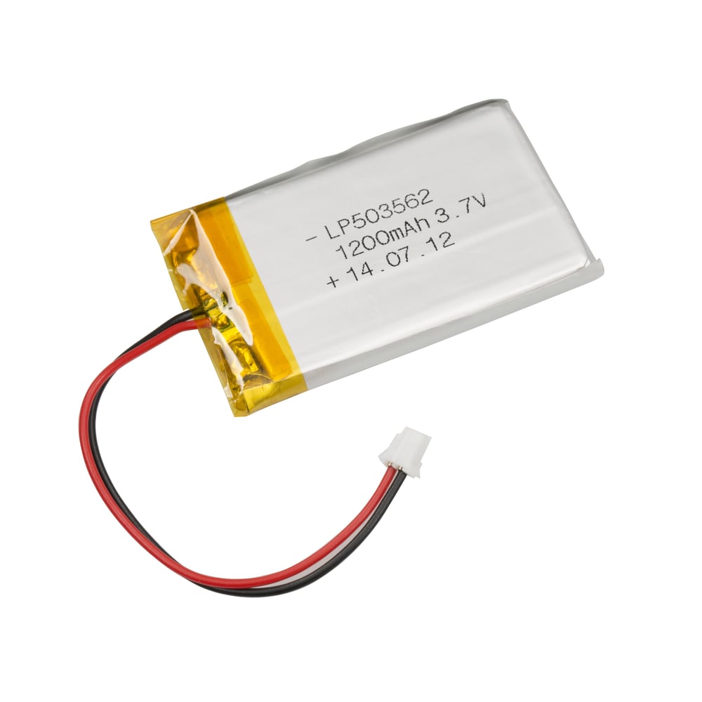

Här finns det en typ;
Här finns det massor:

Jo jag såg att det var litet men finns det ingen text på det?.
Ofta har det med storleken att göra hur många Ampere det är i dom.
Här finns det minsta jag kan hitta på Electrokit.se
Ditt är kanske ännu mindre typ 100mAh eller mindre.
Detta är litet:
