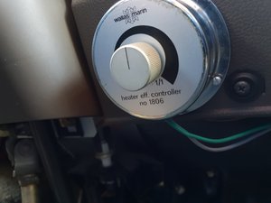

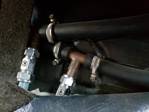

Vad är detta låter som en bra plats att posta! Finns mycket man funderar över som amatör inom husbilsägande! Vi har alltså köpt en mycket välvårdad Hobby 600 TD -89, det finns en hel del man inte förstår...
Postar lite bilder om någon vänlig själ kan räta ut våra frågetecken.
Bakom torpedväggen, i hytten, har någon monterat rör, som hör ihop med motorns kylsystem. Dessa platsrör, 2 st, går vidare under mattan, och in under sätet, bakom förarstolen, där varmvattenberedaren är. Dessa två plaströr försvinner sen under varmvattenberedaren, och det går inte att se vart dom tar vägen. Dom är kalla när motorn är varm, men man känner att värme finns i kopplingarna, men den cirkulerar inte i platsrören. Vad är detta för installation?
Till saken hör att det finns en kromad tingest, med ett vred på, från denna verkar det bara gå två elkablar, men den blir mycket varm när motorn varit igång en stund. Vet inte ens om detta hör ihop...
Blir inte klok på det... Någon? :twitcy:
Känner mig dum nu som inte lyckas förstå vad detta är... Har meckat med motorer sedan barnsben, så kan nog säkert vara behjälplig här på forumet, men detta begriper jag faktiskt inte... o_O

Rörkopplingen går nog till väremsystemet eller värmeväxlare, bör finns en cirkulationspump.

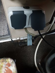

Nästa bild är 230V uttag,kräver ström ansluten till bilen.
Wallas gör värmare och spisar men vilken funktion du har på vredet vet jag inte.
