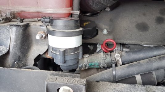

Hej,
Jag har en Carthago 51 QB-12 med Fiat Ducato 3 litersmotorn.
Helt plötsligt har bifogad pump som sitter i motorn/motorblocket börjat gå dygnet runt, även fast allt är avstängt.
Och den surrar rätt rejält.
Är det någon som vet vad det är för en pump? Jag fick en känsla av att det är cirkulationspumpen för Alde värme systemet.
I denna bil finns ALDE 3010 installerad, men jag har inte satt på någon värme men ändå så går pumpen. Jag har satt "Thermo" i Alde panelen.
Tacksam för svar / åtgärd.
Mvh
Kelly

Det är nog pumpen för att värma motorn från Alde vintertid. Du har säkert någon brytare på instrumentpanelen någonstans som har blivit tillslagen av misstag. Ibland sitter denna brytare nere till vä om ratten.

Antar att du även har en värmeväxlare under huven. Pumpen är säkert till för att du ska kunna värma upp motorns glykolslinga med hjälp av aldepannan. Kan det vara så att pumpen slagits på av misstag?
Kanske har den varit igång väldigt länge och nu håller på att skära ihop?
Den bör ju vara avstängd då motorn är igång, eftersom motorns vattenpump är igång då.

Det är nog ingen fara att den har gått sönder.
Om det inte hade varit någon vätska i systemet hade du fått köpa en ny pump.
Då hade axeltätningen sprungit läck. Det hade du sett.
Det som kan hända om en pump är i drift och alla ventiler etc är stängda, inget flöde. Då värms vätskan upp av friktionen mellan pumphjulet och vätskan.
Vätskan kan bli ganska varm. Är det dessutom en våtpump blir det ännu varmare. Det är ett ganska vanligt i lite större värmesystem i hus etc.
Jag varit med om att ett pumphjul har spruckit pga. hög värme.
Hoppas att jag inte skrämde dig men du kan vara lugn.

Tack Herbet för den utförliga beskrivningen. Det känns faktiskt som den klarat sig och att det är vätska i systemet.
