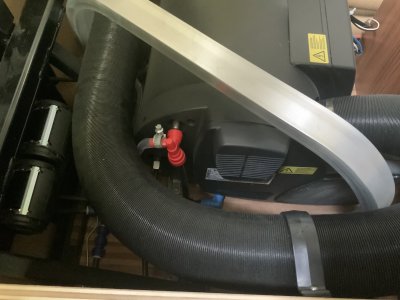

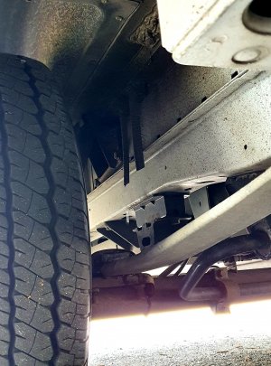

Det droppar ibland från ett rör under bilen.
Vad är det som droppar???
Det är inte frostskyddet, det är det andra röret intill. Någon som vet?
Renault master -08.

"Den röda" säkerhetsventilen avser varmvattnet och den har en tendens till att börja läcka ibland (enligt min erfa) OCH den brukar läggas ut gemensamt med/bredvid utloppet från frostskyddsventilen.
Töm systemet och montera bort säkerhetsventilen. Spola igenom och blås och återmontera så kanske du får den att funka korrekt igen.
Jag har bytt min ett par gånger.

Jag skulle tro att det är varmvatten som droppar ut. När du tappar varmvatten från kranen ersätts det med kallt vatten. När detta kalla vatten värms upp expanderar det och ett övertryck bildas. En övertrycksventil öppnar då och släpper ut lite vatten så att trycket i varmvattenberedaren och -systemet återgår. Tappar du upp en stor mängd varmvatten, låt säga fem liter enbart varmvatten så kommer det efter en stund rinna ut någon deciliter eller mer under bilen.
Det hade varit bättre om denna säkerhetsdumpning hade mynnat i gråvattentanken. Det ser ju inte så roligt ut om det rinner vatten från bilen om man står parkerad på något "känsligt" ställe.

Fast det kommer ur röret ganska snabbt i anslutning till att varmvattnet sätts på och då tappar jag inte ur mycket heller. Du tror inte på problem med säkerhetsventilen?
