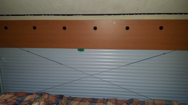

Knut har helt rätt, luften bakom jalusin blir "stiłlastående", så min tanke är att i den övre delen av jalusin borra ett antal hål för att öka cirkulationen på den uppvärmda luften mellan framruta o jalusi.….. Får se om detta enkla ingrepp kan fungera.
F.d. 50340
Sv: Värme ("alde") vindruta Integrerad
God fortsättning!
Tog upp en rad med hål i skivan som täcker jalusirullen, blev helt klart bättre!
Numera endast lättare kondens vid A-stolparna.
