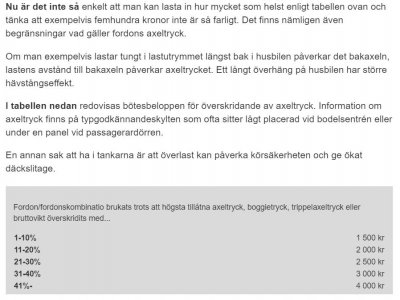

Edit 2: Du måste även kolla så att du inte överskrider max axeltryck, detta gör du genom att köra upp med framhjulen först så ser du vad framaxeln har för tryck och sedan så samma med bakaxeln. Det brukar finna en skylt/bricka med de uppgifterna framme till höger (i bilens färdriktning) på Fiat.

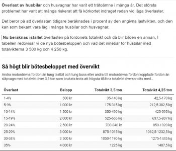

Här är hur böterna räknas fram
    119 KB · Visningar: 90
    93,4 KB · Visningar: 89

Om jag tolkar tabellen rätt så kan man åka med 34kg övervikt helt lagligt utan att för böter för en 3500kg bil?

Rätt intressant ändå, nu gäller det väl inte husbil så mycket med samma regler gäller ju husvagnar och där kan ju lastvikten ibland bara vara 100-150kg och då är 34kg extra rätt mycket.
Lastvikt går man inte efter längre. Det är det som överstiget totalvikten. Vi det tillfället som bilen vägs på plats
Läste ditt svar fel
