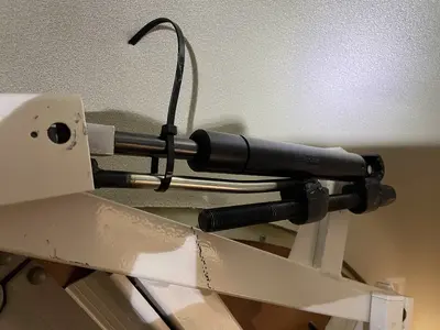

Jag har helintegrerad hymer Eriba 2010 .Jag gjorde en verktyg som jag fig idén från HBK hjälp av den kunde sängen vara nerfälld när jag tog bort cylinder
