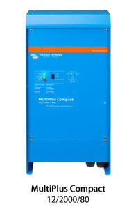

Behöver uppdatera min Victron MultiPlus Compact, inverter/laddare. Drivrutinen har v413 och jag behöver v415. Det verkar vara förenat med viss risk att uppdatera på egen hand. Det verkar dock inte helt lätt att hitta någon som kan göra detta i Sverige. Någon som har egen erfarenhet av att uppdatera MultiPlusen alternativt hittat någon återförsäljare som kan?
Tacksam för vägledning /Micke

Jag vill justera inställningen för laddningen då jag bytt till Lithiumbatterier. Skaffade en VE bus smart dongle för att koppla mot mobilen. Dessvärre uppdagades det då att min Multiplus har version 413. 415 krävs för att koppla upp mobil eller dator via dongle.
Två val, köpa ytterligare tillbehör gränssnitt mk3- usb och försöka uppdatera själv via dator eller söka återförsäljare som klarar det. Risk att uppdatera själv är att den tappar minnet. Jag har många saker som ligger kopplade mot Multiplusen från fabrik. Kan vara ett digert arbete återställa allt och tid är en bristvara för mig. Vad jag läst mig till borde återförsäljare/verkstad som kan detta kunna skapa en backup som kan hantera alla inställningar.
Finns självklart ett tredje alternativ att lita fullt på BMSen i batterierna. Men det stör mig, då Victron enheten verkar hyggligt intelligent, att inte kunna använda den på rätt sätt.
Är därför intresserad att komma i kontakt med någon som uppdaterat enheten, antingen på egen hand eller hos återförsäljare/verkstad.
