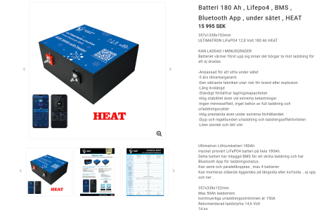

Det verkar som jag behöver byta bodelsbatteri snart och funderar på Ultimatron 180 Ah. Då man behöver ta bort stolen (mycket jobb har jag förstått) så är jag osäker på om det får plats.
Någon som vet hur stort batteri man får plats med under sätet på en Fiat Ducato 2019?
Batteriets mått är 357x1338x152mm.
Drygt 1,3m (1338mm), så det batteriet kommer inte få plats under stolen.

Om man tittar på bilderna så ser det ut på proportionerna som att man skrivit fel på "databladet". Jag kan tänka mig att det har smugit sig in en 1:a för mycket och att måtten ska vara 357x338x152mm.
Edit: Rättar mig själv lite, några rader från slutet så ser man dom rätta måtten som är just det jag skrev.
