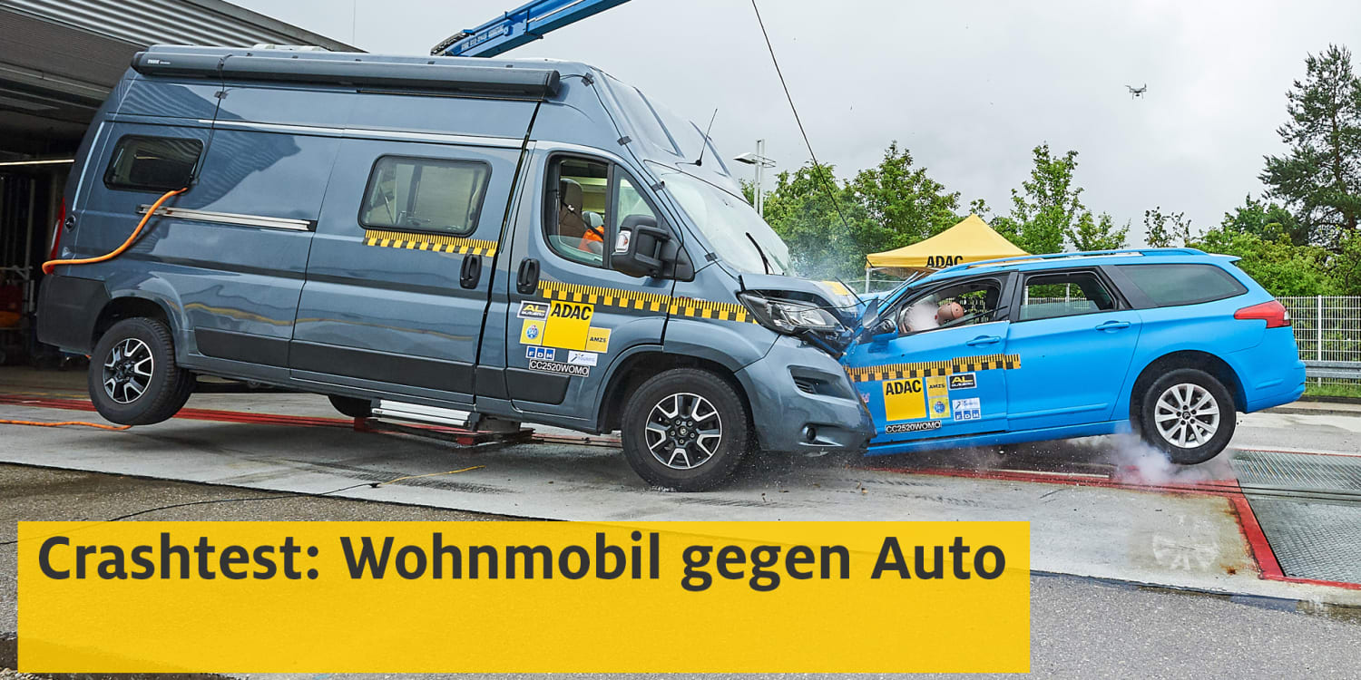

Nu har M:s tyska systerorganisation, ADAC, låtit genomföra ett krocktest mellan en "plåtis" och en personbil. (Ett test som jag på många punkter tycker är mer relevant än det test som Trafikverket lät genomföra.)
Resultatet blev dock lika skrämmande, vilket torde betyda att en stor del av svagheterna ligger i basfordonet, precis som i den halvintegrerade Hobby-bilen från 2011 som Trafikverket testade.
Varför inriktar man sig så hårt mot husbilar? Ca 20 % av Ducato-produktionen går till husbilsbranschen, och resterande 80 % blir nyttofordon – hantverkarbilar, budbilar flakbilar etc. Förarna av dessa fordon löper ju lika stor risk att skadas när fronten kollapsar vid en kollision.

Jag kunde inte utröna vad det var för fabrikat på något av fordonen, bortsett från Fiat. Husbilar är kanske byggda ungefär lika oavsett fabrikat. Undrar om föraren av personbilen kan ha överlevt en sådan kollision. Skadades nog mer än husbilsföraren, men det var väl inte det intressanta för ADAC denna gång.

Enligt texten var "plåtisen" en Fiat Ducato och personbilen en Citroën C5.

Tänkte närmast på vem som tillverkat inredningen som rasade ihop men de kanske är av liknande konstruktion oavsett. Kan tycka att de som krocktestar sina husbilar borde inte inredningen fara runt på det viset. Mest bara ett tyckande, inget jag förväntar mig att kunna få svar på om det ens finns ett svar.

Avsnittet, som visas, där sittbänken med passagerarna sitter totalhavererade förvånar mig inte alls.
Två små ynkliga skruvar (2x15mm) är det enda som håller fast bänkskivan i sargen som också bara är
ihopnitad med lite klammer och några fler fjuttiga skruvar i golvet och så pratar vi om,
att hundar måste sitta ordentligt fastbältade under färd... Den stackars kraken är den förste att mista
både livet och huvudet, när all all bråten kommer flygandes vid en kollision.
Påbyggarna borde ha ett större ansvar för att inredningen byggs på ett mer trafiksäkrare sätt, inte bara kosmetika.

Fattade jag rätt att krocktestet utfördes med en hastighet av 56 km/h på vardera fordonet? En enorm smäll. Det motsvarar 106 km/h in i en barriär. ??? Vilket fordon klarar sig ur en sån krock utan personskador?

Nej Göte där har du fel! Det motsvarar inte en hastighet av 106 km/h. Om två lika tunga bilar kolliderar i samma hastighet kan man tänka lätt sig at placera en vägg emellan dem som då kommer att står still! Dvs krockhastigheten ökar inte. Om fordonen har väldigt olika vikt kommer denna hypotetiska vägg att flytta sig framför det tyngre fordonet och krockhastigheten öka något beroende på skillnaden i vikt. Hur mycket måste man räkna på. Inte enkelt. Man skulle tro att om det tyngre fordonet väger dubbelt så mycket som det lättare ( tex lastbil kontra personbil) skulle krockhastigheten ur det lättare fordonets synvinkel bli dubbelt så stor men så enkelt är det inte.

Om två identiska fordon frontalkrockar motsvarar det en krock mot en vägg. Motsvarar 56km/h i båda fallen.

Frontalkrock i vanlig tätortshastighet runt 50km/h är väl det minsta man kan begära att bilarna ska klara. Att jämföra med vägg eller barriär går ju inte då bilarna har deformationszoner dvs en massa plåt och metall som skrynklas ihop och dämpar smällen.

Plåtisen ser ut att kunna vara en Knaus Boxstar Solution 600.
I taket över dinetten hänger en nedfällbar säng. Färgschemat ser ut att överensstämma med Knaus också.
Det ser ut som att den mindre bilen får ta den större smällen, eftersom den faktiskt skjutsas bakåt en bit. Den större bilen har utnyttjat den mindre bilens deformationszon.
Rekommendationen att bordet ska bort under färd verkar gälla främst om man har pax där bak. Jag upplever att det är en uppdaterad rekommendation. Har för mig att det inte var tydligt i texten tidigare:
I det här testet var bordet bortplockat. Det var nog tur för dockorna...
