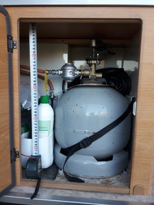

Hej.
Misstänker att andra plåtisar har högre takhöjd i gaskabinettet än våra 495mm ? Höjden reducerar flaskalternativen. Fri bredd på det två "vinkelrummen" är 265mm respektive 279mm. Notera också att lucköppningen har höjden 462mm och en liten jobbig tröskel. Adria-fabriken har sannolikt tänkt sig två mindre flaskor, då det sitter två väggmonterade fastsättningsprofiler. Nedan en kort storlekstabell på kända flaskalternativ.
P11: 300mm/605mm (för hög)
PA6: 300mm/500mm (för hög)
P6: 300mm/425mm (ok i höjd, men det ryms bara en flaska just i vinkeln på kabinettet)
T5: 230mm/460mm (ok i höjd och bredd, tysk/svensk adapter får införskaffas)
Några andra förslag på flaskor eller var man köper dem, helst i Sverige?
Vänliga hälsningar.
OnsdagsArne

Då får jag hålla tummarna för att flaskan är relativt nybesiktad. Försöker bifoga ett gammalt foto på det ostädade gaskabinettet, så förutsättningarna för gasalternativen lättare förstås. Med två T5-flaskor kan jag behålla min mekaniska vridväxel till huvudventilen på flaskpositionen "rakt fram" och ha reservflaskan stående "in till vänster". Bara att flytta slanganslutna gasregulatorn vid gasolstopp nattetid(?) och sedan vid tillfälle byta flaskposition och fylla den tomma flaskan.

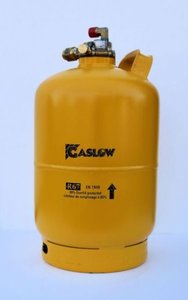

Jo, LPG-tank är ett tänkbart framtida projekt och Gaslow har en storleksmässigt bra 6kg-flaska. Svenska återförsäljaren, LED2U AB, summerar dock installationspaketet (en 6kg-tank, slang, utvändigt tankningsintag, Europa-adaptrar och frakt, men utan installation) till över fyra tusen, så jag väntar nog några år. Den driftige kan sannolikt importera själv till ett lägre pris. LPG-tankning, med dess fördelar och nuvarande/framtida restriktioner, har diskuterats i andra forum. Med ökande "själv-gastankning" kanske regelverk och skattesatser ändras? Vår husbils gasolförsörjning säkras några år framåt, med två tyska 5kg-flaskor, som "försvenskas" med var sin adapter.
