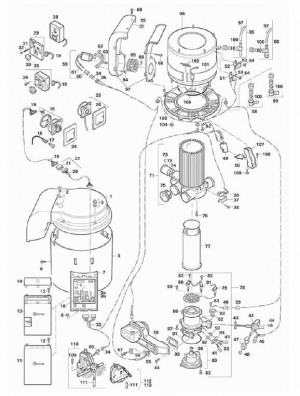

truma ar enkla att renovera, "Utgangen modell" ar bara for att de vill salje en ny... samt att de kommer ge en skyhog offert for att reparera din....
Jag renoverade min gamla truma C6002 (samma som din i stort), ny flakt, nya brannare, ny avgasslang och solenoider, allt fanns att bestalla online for nagra hundralappar.
Jobbet i sig kraver kunskaper i att hantera en skruvmejsel och lasa en ritning...
har finns delar och ritningar att handla
Jag vill minnas att jag hade liknande problem nagongang.. testa att koppla bort all strom till den samt termostaten , jag fick bryta bade bodel och bil for att gora systemet helt spanningsfritt. darefter startade den igen. Men det som gav flest fel pa min var de bada solenoiderna (Magnet spolarna Nr 47 pa biden) som oppnar gasen till pannan, bytte dem sedan var den som ny...
Trumatic C 6002 + C 3402 Spare Parts
Visa bilaga 209063
Visa bilaga 209063
