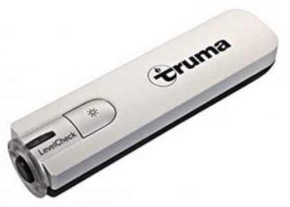

Om du menar den lite enklare mätaren, fungerar den dåligt på aluminiumflaskor. Det finns ju en mekanisk mätare på alugasflaskorna, så behovet är väl inte så stort med en extramätare.

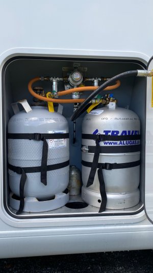

Ok, förstår. Om du har två flaskor och Truma duocontrol gör det ju inte så mycket om man inte kan mäta den sista skvätten i den första tanken. All gas i flytande form används innan duo’n slår om. När detta sker är det ju dags att söka upp ett LPG-försäljningsställe.
Själv har jag en vanlig P11’a och en alugasflaska. P11’an för att klara sig i norra Sverige, där det saknas ställen att köpa i lösvikt.

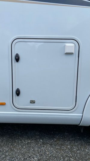

Hej Thomas ser på bilden att du har utanpåliggande fyllning, var köpte du den?
Själva påfyllningsanslutningen är den som levereras med Alugasflaskan. Plastlocket är extra som limmats (tejpats) fast runt påfyllningen. Jag ville ha detta lock då det både är snyggare och skydda påfyllningsanslutningen.
JR Larmcenter i Lindome gjorde installationen.
