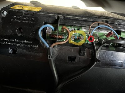

Truma behöver inte 230 för att fungera på gasol. Styrkortet går på 12v, sitter en säkring där. Det inringande gulaSka kolla 220 säkring imorgon överhättningsskyddet har jag resetat.
Testa att göra en omstart. Då behöver du bryta strömmen till värmaren ett tag.Ok den har jag mätat den är hel. Tänkte köra till Alde utanför Kristianstad så får de se på den.
Definitivt inte högre än det ska varaKan ja sätta i en glassäkring från en mc på 12 v 10amp och se om den startar?
