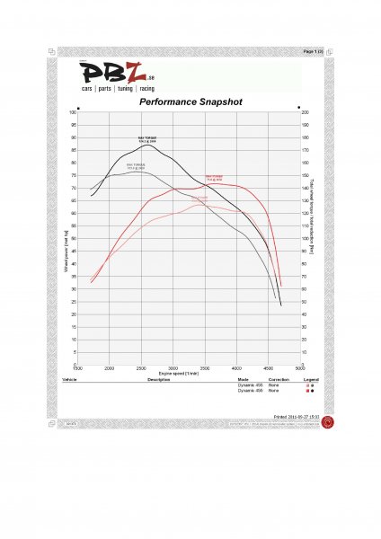

Försöker att komma tillbaka till ursprungsämnet, genom att bifoga dessa testresultat. Dock utgör de inte något svar på "vilken box som är bäst".
Den testade bilen är en Fiat Ducato med 2,0-liters JTD-motor, som vid testtillfället gått ca 13.000 mil. Testerna är körda i en Rototest-anläggning hos PBZ i Uppsala.
Mellan de båda mätningarna kördes husbilen drygt 30 mil, vilket rekommenderas av KCR.

BRA, nu vore det kul med samma test på en box från dieselkraft.
