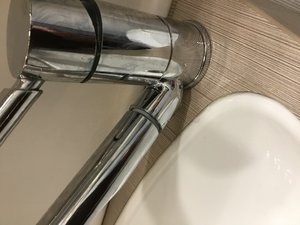

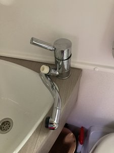

Kanske det varit väldigt varmt i husbilen när den stått parkerad, eftersom kranarna fått nytt utseend.
Ser lite sportigare ut, men väldigt opraktiskt. Någon ”Rörmockare” som kan ge en teknisk idiot ett förslag till hur jag får svängpipen på plats igen, på ett sätt så att den håller tätt.
Även kranen i köket började läka samtidigt, men med visst våld sköter den sig igen.
Tack på förhand

Mycket svårt att hjälpa utan att ha det för händer tyvärr.
Är det oskadat, så det går att trycka dit igen bara månne?

Visst är den oskadad och visst går det att trycka tillbaka den, men hur får jag det tätt.... speciellt lim? Bilen är bara 2 år och den kranen är väldigt lite använd, så det är inte slitet på något sätt. Tror det var värmen för ett veckor sedan som gjorde bodelen extrem varm, som är orsaken.

Ser ut som en o-ring på bilden. Är den gammal eller skadad kan du bara byta den mot en ny dito.
Ja, jag har sett den, men själva pipen är helt lös när jag sätter tillbaka den. Menar ni att o-ringen förutom håller tätt, även ”håller fast” pipen? Nu när jag sätter pipen på plats och sätter på vattnet kommer pipen ut som en projektil... men som sagt, ni pratar just nu med en teknisk idiot.
Tack för tipsen och imorgon köper jag en ny o-ring. Återkommer om resultatet.

Ja det är inte osannolikt. Du bör ha en recess, alltså en inverterad ring på motsvarande plats i kranen, för o-ringen. Men som sagt, svårt att avgöra såhär på distans.
Inte idealiskt, men smörj med vaselin eller liknande på den nya o-ringen när du trycker dit den för gott.

Röret ska gå relativt trögt på. Packningen sköter det sista och tätar. Lossar den lätt så är den inte tillräckligt isatt, eller vilket är troligare, det har blivet en hårfin spricka i den. Kan vara svårt att se med plastkromet på.

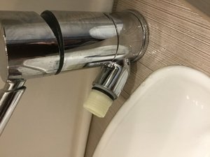

hej
Vi fick byta ut vår kran pga ständigt läckage , såg sedan att det finns en liten stoppskruv i underkant på pipen som gick att lossa och få bort pipen och gissar att byte av oring samt lite armaturfett löser problemet

Om inte jag minns helt fel så finns det ett spår framför o ringen som ska passa till
stoppskruven den kanske tom ramlat bort då det är tunt gods men hålet bör finnas kvar ;)

Nu har jag varit ut till bilen, med all ny kunskap .....
När jag sätter tillbaka pipen ser jag att det blir glipa och där skall det troligen sitta en o-ring, var den gamla är förblir i sådant fall ett mysterium. Däremot finns det ingen stoppskruv, eller hål för den vad jag kan se.
343101DC-B23F-4C06-87B8-50F1F6A7478C.jpegPlaströret som pipen träs över är gängad, men det är inte inte pipen på insidan. Troligen helt oviktigt.
Dum fråga, men köper man o-ringen på vilken VVS-avdelning som helst hos byggfirmorna, eller måste jag gå till en tillbehörsfirma för husbilar/-vagnar?
Tack för hjälpen.
Det ska räcka att trycka till i det läget. Det ska gå trögt det sista.
Den kan mycket väl flyga loss som någon påpekade i tråden om det är mycket kalkavlagringar i silen, så gör ren den först.
Vill du köpa ny o-ring så går det bra med i princip vad som helst på vilket ställe som helst i rätt dimension.
Är det inte en o-ring som syns mellan det förkromade och det gängade plaströret? Isf kanske du bara inte har tryckt tillräckligt hårt...
(gängan kanske passar en snabbkoppling till slang?)

O-ringen finns redan där, men pipen skall ända in utan glipa.

”Vaggans” påstående att ”O-ringen finns redan där, men pipen skall ända in utan glipa.” gav mig inte bara kraften, utan också modet att trycka in pipen utav bara h...e! Där satt den, bilen blev som ny, tycker den till och med luktar ny igen. :)
