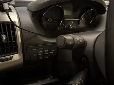

Om du har dessa menyer eller inte kan bero på vilken display du har i bilen. Enligt min instruktionsbok finns det två displayer. "Inställbar flerfunktionsdisplay" och "Flerfunktionsdisplay".
Jag har också årsmodell 2018 med chassi från 2017 (tror jag). I min bil finns inga sådana menyer. Jag har "Flerfunktionsdisplay" och menyknapparna sitter till vänster om ratten.

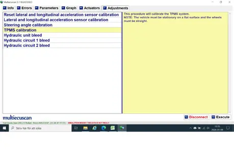

Däremot hittar jag i mitt OBD-skanningsprogram "Multiecuscan" en meny för att kalibrera TPMS som är en del av ABS-enheten.
Hans...

Jag gör så här på en Fiat Ducato 3,0 -08: Jag startar bilen, trycker in MODE-knappen ett antal gånget tills TPMS dyker upp. Då kör jag och håller MODE-knappen intryckt tills det piper till. Klart.
Det är möjligt att detta är fel väg att gå men jag blir i alla fall av med felmeddelandet. Är jag av någon anledning tveksam så stannar jag och sparkar en gång på vardera däcken.
