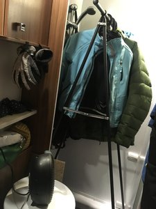

Planerar att snart göra första husbilsturen till fjällen för skidåkning. Tänkte på något sätt försöka utnyttja duschutrymmet att torka skidkläder. Min tanke är att jag skulle vilja kunna hänga upp skidkläder och ha en liten kupévärmare där. Första tanken är att använda en expanderstång/fjäderstång/spännstång eller vad de nu kan heta, men pallar väggarna en sådan? Är det nån som har någon annan bra idé? Gärna bilder om ni har nån smart lösning.

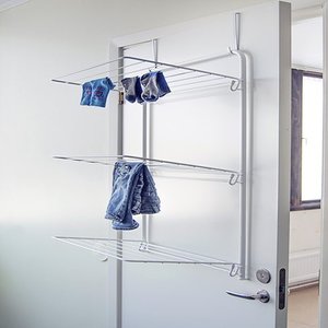

2st eller flera sådana här borde vara bättre.http://sanaquainnovation.se/assets/sanaqua_2015.2.pdf
images
Eller en sådan här från Ikea men den ser inte ut att vara lätta demontera stången ifrån och verkar vara i endast 1000mm längd. Troligen så är kanske inte utrymmet mer än en meter.
Båda behöver ju ha skruvar som håller fast fästet så det gäller att täta riktigt och veta vad som finns i väggen. :)
Ett annat alternativ är ju en klädställning men då måste den ju sitta fast på annat sätt om man skall köra bilen med kläderna på ställningen. Hittade denna "gamla" goding. Ihop fällbar vädringsställning.
Köp Vädringsställ hos Verktygsboden.
