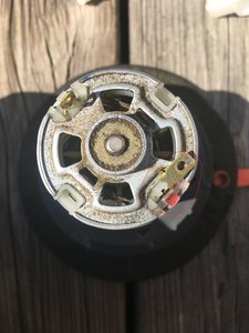

Köpte Batteri driven trimmer från Gardena, Helt plötsligt slutade den att fungera.
Plockade isär den och ett av stiften till motorn har vibrerat av, provade koppla in en trådbit och sedan in i batteriet, motorn fungera. Nu till problemet hur ska jag kunna fästa ett stift där igen, runt den lilla jacket var den sitter är det plast, funderat på att löda men tror inte det fungerar när plasten är såpass när.

Prova med att skruva i en liten skruvögla sidan om resterna av kontaktblecket.

Jag skulle nog säga att det är bortkastade pengar och ansträngning, det blir alldeles för små kontaktytor. Antingen ta isär motorn och löd i ett nytt kontaktbleck, eller eventuellt dra ut en kabel med ett flatstift. Möjligen kan det ju gå att få tag i ny motor från Gardena, om det är en dyrbarare trimmer.

Ta isär motorn mer, den, ser tyvärr ut att vara pressad, men om du får isär den mer så kommer stiftet att gå att dra ut bakåt, och sedan klämmer du bara på ett nytt stift och försöker få ihop motorn igen. Jag ser att motorn är en komplett enhet med hållare och plastkåpa och verkar kosta runt 600kr till gardenas batteridrivna trimmrar. Dyrt, men bättre än att köpa hela trimmern.
Här är en katalog med jättemånga gardenaprodukter, komplett med sprängskisser och alla reservdelsnummer.

Så har jag hämtat motorn, deras service man vägrar ta det på dem då maskinen är äldre än 3 år fast jag köpt den för 2 år och 9 månader sedan, får nog försöka att fixa den då motorn är ok, tycker det är bortkastade pengar att köpa en ny och även i miljö syn punkt! Nån som har fler tips , ska börja prova i kväll vad som kan fungera!

Gör som Gunnar föreslog, dra i en mässingskrok (eller ögla), som du lött fast en sladdstump i, bredvid den avbrutna anslutningstråden! Det borde fungera.

Gardena har haft ett problem med att stiften går av för att det blir obalans när plast kniven blir kortare, men problemet är att jag inte hittar mitt kvitto, Eko hallen i Borås gjorde bedömningen att jag måste haft den längre än 3 år då modellen kom ut 2011, men jag har inte haft den mer än 2 år och 9 månader. Gardena hänvisade till inköps stället och där nekar de, så blir till att försöka laga. Hittade inte min lödkolv igår så nya tag idag!
