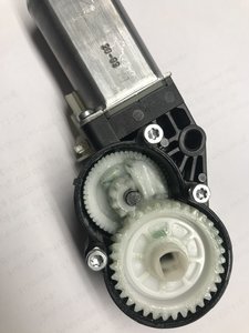

Är det någon som har erfarenhet av dessa fotsteg. Finns det inte att köpa drev (plast) till motorn som driver steget. Min motor är ok men dreven är trasiga. Är enkla att byta. Det är samma motor till en del bilar för justering av belysning.

Jag förslår att du går in på Thule.com och letar reda på din modell av fotsteg. Hittar du steget så finns det en pdf med reservdelar att ladda ner. Finns det inte för det är för gammalt så skriv till Thule eller leta på deras web.
Reservdelarna finns ofta att köpa litet här och var. Här är ett exempel:
Reparationssats för omnistep | Elektroniska Trappsteg - Teknik (campingtillbehor4u.se)
Har också sett prylar på Campout, campinggrossisten m.fl. Hör med närmaste husbilshandlare också.
