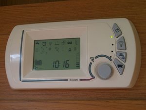

På nettet hr jeg fundet dette billede.
Har du sådan et panel?
Jeg tænker at den øverste knap til venstre slår af og på for 12 V

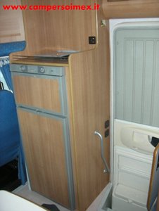

Den knappen känns som en vipp brytare. När man använder den så trycker man in på 1 som går tillbaka till 0 läge. Det var därför jag skrev att den är fjäder belastad. den går tillbaka till ursprungs läge 0. Rund knapp med 1 läge i ovankant och då 0 i nederkant.
tony o nette
1.479
Gävle
17682
Sitter den som på denna bilden så borde strömställaren vara till inre eller yttre belysningen vid bodelsdörren.
Du verkar inte ha något utfällbar trappsteg.
    114,8 KB · Visningar: 25
