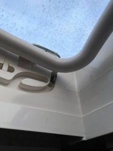

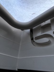

Taklucka stänger ej
19.559
Ser ut som en Mini Heiki Plus luke, min hadde låsning for helt lukket på midten av håndtaket. På de to sidene var det låsemulighet i ene luftestilling med låseknapper på begge sider. Vi hadde luken hovedsaklig i denne stillingen hele sommeren. En engelsk side med mulige deler for denne luken Dometic Mini-Heki style Rooflights and Spare Parts

Jag har med gott resultat använt silicon-spary på dessa rörliga delar, spraya gärna även uppifrån. Rengör dock först med dammsugning så att det mesta av löst smuts/damm inte klibbar fast med silicon-sprayet.
Hälsningar
Åke

Jag skall ändå täta om luckan så då blir det rengörning samt uppsmörjning samtidigt.
