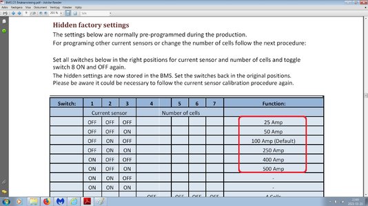

muskatten
6.116
6390
Frågan är vid vilken temperatur, en startmotor på en diesel vid -20 är nästa kortslutning en stund, en BMS lär nog brinna upp.
Eftersom du skriver att BMS:en lär nog brinna upp, så kollade jag min BMS inställningar (hittade ingen specifikation där det står typ max Amp) men däremot kan jag ställa in min BMS så att den mäter 500A .... då bör den väl klara detta....eller brinner den också upp.?
