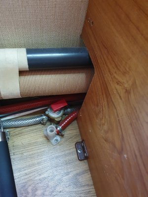

Vår kära retromobil Hymercamp 56 anno 1989 har denna vita plastmojäng (med röd slang) bredvid tömningsventilen...vad gör den?
Går att skruva upp, känns som nån slags avluftning.
Hittar inget i manualen till bilen eller Truman om den!

Följ den röda slangen. Till Truman. Tror den går till ovansidan. Då är det en övertrycksventil

Hmm...den går inte ut genom golvet som den andra (röda) och man vill ju inte ha ev. dränerat vatten in i bilen?
Ska prova följa ledningen.
Detta är för övrigt den enda ventil jag hittat för att tömma systemet, och den är nedanför diskbänken och inte i närheten av vv-beredaren som det visas i boken till Truman?

Det är tömningsventil för VV. Skruva inte ut den helt.
Den andra är säkerhetsventil för VV-beredaren.
Man ska öppna båda ventilerna inför vintern.
Jag brukar lyfta upp pumpen och blåsa i den.
Har fungerat i över tjugo år.
Först med stängda kranar för att det ska bli lite tryck.
Sen när det börjar att rinna öppnar jag alla kranar.
Mittenlaget mellan varmt och kallt.
Beredaren rymmer 10 liter.
Glöm inte att ha spolknappen till WC stolen nertryckt när du tömmer ut vattnet.
Ta även ut kassetten för att kolla hur slangen till spolningen är dragen.
På min bil var det en svacka på slangen. Då är det risk att det finns vatten kvar och magnetventilen fryser sönder.
På min Hymer 89:a kommer det ut två smala slangar genom golvet från de båda ventilerna.
Jag brukar även ha ventilerna öppna under vintern. Även alla kranar.
Ett tips är att ställa bilen lite snett tillfälligt för att vattnet ska rinna bättre.
Jag brukar även ta bort en av sladdarna till pumpen när jag tömmer ut vattnet.
Herbet
1.390
Solna
16285
Ett litet tillägg. Dra ur bottenpluggen i vattentanken.
Den sitter på insidan i tanken. Det är ett snöre som är fäst i pluggen.
De får skruva loss det stora locket som sitter på ovansidan av tanken.
Då kommer du även åt pumpen.
